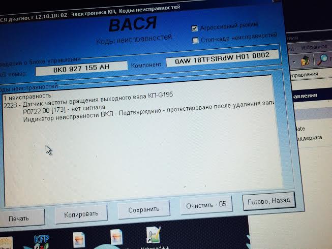

  11. Esaaaleg
    Esaaaleg Новичок
    4 фев 2015
    2
    а5 1.8 турбаа
    ошибка кп
    Дмитрий, здравствуйте!
    История такая: по коробке, вроде как, серьезных нареканий нет, но: очень редко бывает при резком разгоне (педаль наполовину нажата) с места толчек, мб даже удар по силе. Иногда при движении в пробке двигатель набирает обороты до 1500 оборотов, и только тогда машина начинает ехать, довольно динамично (иногда даже чересчур, приходится перед впереди идущей машиной сильно притормаживать), обычно с 1200-1300 машина уже стартует. Повторюсь - явления довольно редкие. Что повергло в панику: делали в гараже гранату ШРУСа, левая часть машины была сильно поддомкрачена и при этом двигатель был заведен (в машине грелись :) ) Вдруг выскочила ошибка: Gearbox malfunction. You can continue drive. Сразу заглушил машину и подключил диагностику. Ошибка на картинке ниже. При этом стерлась и более не появлялась. Масло с фильтром в коробке меняли, с фильтра немного течет масло (уже попробовал его притянуть посильнее, читал Ваши посты на этот случай, спасибо!). Что можете сказать? Когда можно приехать на диагностику?
    Сведения об авто: Audi a5 2008, 1.8t, 65 т. пробег.
    Заранее спасибо за ответ!:)
  12. mitriy
    mitriy Партнеры АК
    23 мар 2006
    6.405
    А8 3.0 D 2011
    В предыдущем сообщении информации по ошибке нет, считайте ошибки с коробки

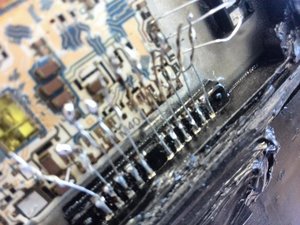

  16. Seregaa
    Seregaa Bad e-mail
    19 июн 2011
    55
    Q5 2.0 TFSI
    Да. И есть образец убитого блока. Киллер был извращенец)))

  18. mitriy
    mitriy Партнеры АК
    23 мар 2006
    6.405
    А8 3.0 D 2011
    На фото блок от другой коробки
  19. Seregaa
    Seregaa Bad e-mail
    19 июн 2011
    55
    Q5 2.0 TFSI
    Да это понятно. Просто выложил фото своего блока, который кто-то "поремонтировал". )))
