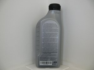

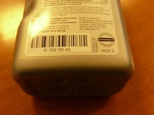

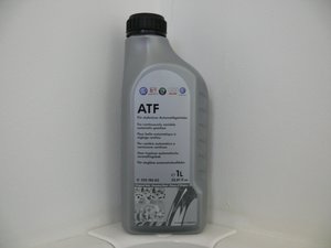

    Здравствуйте, подскажите, купил масло оригинал G 052 180 A2 для замены, бутылки по 1 литру с черной крышкой, а на фото в интернете оно везде с красной крышкой.
    Как думаете на подделку можно нарваться? Покупал на сайте в магазине auto2.ru

    Нет, все правильно.
    Очень давно были красные крышки
