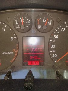

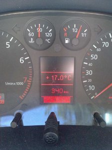

    Добрый день. Имеется A6 AVANT 2.4 2000 года передковая АКПП. Коробка вообще какая-то волшебная, ее не могли пробить по VIN коду когда ШРУСы внутренние заказывали ... С год назад началась неприятнось - при трогании с места ощущается "пинок" сравнимый с наездом на камень передними колесами или "выбиванием" передачи на Жигулях-Волгах, [​IMG] с отличием лишь в том, что после этого машина продолжает движение без проблем. Со временем частота таковых неприятностей увеличивается. Возможные источники неприятности (по мнению некоторых мастеров)- привода в сборе заменены, эффект - нулевой [​IMG] Уровень масла в коробке по осени проверяли - нормально, данные последней замены масла - фильтра в коробке неизвестна (последние 30 000 точно ничего не делалось). Поэксперементировал - когда коробка начала "пинаться", попробовал стартовать в "ручном" режиме - "пинка" нет, переключаешь на автомат - появляется [​IMG] И похоже, что при старте на автомате коробка пытается сразу переключиться на 2ю и потом резко обратно на 1ю ... Высказывалось мнение, что виной всему некий "сброс давления" из-за засоренности фильтра и потери маслом своих свойств от превышения лимита наработки и замена масла может решить проблему. На холодной коробке такого не бывает, только когда покатаешься некоторое время. Заметил еще - едешь по пробке - пинается ... Выехал на трассу, проехал несколько километров "с ветерком", некоторое время не пинается, если опять в пробку влезешь, потом опять начинает ... Похоже пинаться начинает когда масло в коробке нагревается до определенной температуры ... Может поставить радиатор помощнее ? Я где-то у америкосов видел радиатор АКПП аж с принудительным обдувом ... [​IMG] http://www.autopartswarehouse.com/search/?Ntt=F214190&N=0&uts=true
    <STYLE type=text/css><!--td.attachrow { font: normal 11px Verdana, Arial, Helvetica, sans-serif; color : #000000; border-color : #000000; }td.attachheader { font: normal 11px Verdana, Arial, Helvetica, sans-serif; color : #000000; border-color : #000000; background-color: #D1D7DC; }table.attachtable { font: normal 12px Verdana, Arial, Helvetica, sans-serif; color : #000000; border-color : #000000; border-collapse : collapse; }--></STYLE>
    Компьютер показал:
    "Ошибка АКПП Р1765 датчик G194 - нарушение предела адаптации" [​IMG]
    Что это значит на человеческом языке - никто не может понять, как и то, что за датчик G194 [​IMG]
    Еще компьютер показал нарушение работы катализаторов, сказали скорее всего нужно промыть инжектор.
    И вот еще какая беда возникает периодически - загорается подсветка ВСЕХ режимов работы коробки (на фото). Пропадает после выключения зажигания.
    Вот теперь вопрос - масло менять или сначала подъехать к Вам ? Соответственно инжектор помыть или воздержаться пока ? Заранее благодарен.

    vse vashi predpolozheniya ne verny.chto s korobkoy yasno,v tom chisle i s g194.Gotovtes k bolshomu pemontu.ya budu s 18/06,nichego ne delayte zaranee=dengi zrya potratite.nichego kstati volshebnogo v vashey korobke net.obychnaya kod EZF

    v vashem sluchae 99% i sam variator i schepleniye.polniy remont.no vy kazhetsa daleko

    Готовлюсь :eek: Еще б узнать примерные сроки и стоимость ... И можно ли в таком режиме эксплуатировать машину или на прикол до ремонта ?

    luchshe tak ne izdite po vozmozhnosti.Deneg 80 tysach plus skoree vsego escho vneshniy filtr-okolo 7.po srokam-2 dnya,no est odin nuans-esli hotite poskoree,zvonite 17 posle obeda-u menya tolko 2 bloka gidravliki ostalos,smogu srazu sdelat dve mashiny,sledushaya partiya pozzhe pridet
