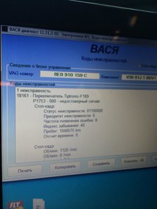

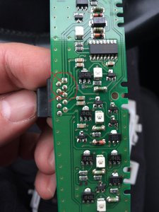

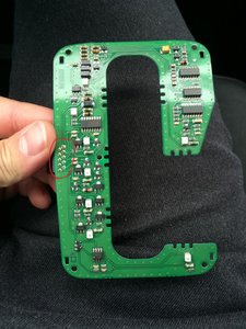

    Здравствуйте, Дмитрий!
    Горит ошибка на панели приборов по коробке. Подключили диагностику, показало ошибку переключатель типтроника. (фото прилагается)
    Разобрал шторку АКПП и на плате обнаружил непропай в районе штекера. (на фото указано стрелками.)
    Вопрос, причина в этом? Можно ли пропаять?
    Забыл сказать, в режимах D и S все работает нормально, при переводе рычага в положение типтроник, продолжает работать как в режиме Драйв.

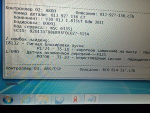

    Здравствуйте Дмитрий, как то с вами созванивался, хотел приехать да задержка зп орложила затею, купил шнурок и как и предполагали ремонт блока( если я не ошибаюсь) фото диагностики прилогается. audi a4 b6 2003, bfb 163л/с,передний привод.
