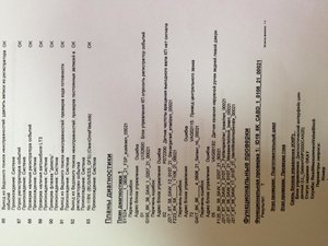

    Привет.
    Был на диагностике у дилера, сказали что когда загоняли в рем зону у меня загорелся символ неисправности АКПП, проверили и приговорили блок управления АКПП. До этого никаких неисправностей не загоралось и сейчас не горит. Результат диагностики и рекомендацию по замене блока отказались выдать, но дали кучу листов комп диагностики (один на фото).
    А так при включении режима D бывает толчок, режим R с секундной задержкой включается. если переключить в режим D и сразу нажать газ, обороты подпрыгнут и только через секунду с толчком машина поедет. И часто вибрация по кузову особенно в пробках, в режиме P вибрация становится меньше но не пропадает.
    1,8Т, 160 л.с., мультитроник, пробег 120 т.к. масло АКПП новое.
    Что это может быть?
