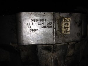

  6. Samir_86
    Samir_86 Новичок
    20 июн 2014
    4
    А4/B8 2.0 TDI 08г.
    АКПП для Audi A4 2.0 TDI 2008г
    Друзья, всем доброго времени суток!
    У меня пробуксовывает коробка... модель: LAT. После того как разобрали коробку, обнаружили, что на конусах задиры от цепи.
    Подскажите пжст, кто сталкивался с подобными проблемами, есть возможность замены частей коробки? Или все таки брать в сборе новую либо б/у? Если есть сайты с запчастями или б/у коробками, буду признателен!!!
    Ниже приложена фото с коробки!

  14. Leo83
    Leo83 Участник форума
    5 сен 2013
    407
    A4/B8/2010
    Дмитрий добрый день, подскажите пожалуйста коробки 0AW LAT и LKT одинаковые? Как насчет взаимозаменяемости целиком или внутренности?
