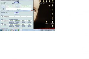

    подскажите гуру, не можем сделать адаптацию вообще никак, делаем как было описано Mitriy

    Адаптация "делается" именно так,никаких секретов нет вообще.На этом году адаптация происходит реже,так настроено программно. И "делать" ее не нужно - всё само произойдет без вашего желания и участия
