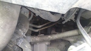

    Дмитрий, добрый день.
    Подскажите по вопросу.
    С левой стороны по ходу движения, следы масла, такое ощущение, что это из трубок охлаждения масла вариатора где они заодят в фильтр.
    Случалось ли такое, что с него начинало выходить масло? Может это гидроопора так?
    Замена фильтра может помочь?

    может оттуда течь.
    Менять фильтр и колечки уплотннительные. Обновление по на вашу коробку есть

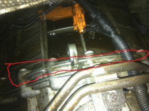

    Дмитрий, подскажите! стоял и вдруг почувствовал запах масла открыл капот и увидел что масло очень быстро давит на стыке двух половин коробки, масло вытекает с очень большой скоростью! автомобиль A4 B8 ! что могло случиться ?? до этого никаких симптомов небыло

    Из трубки течет.Коробка при этом ( без масла) помирает сразу.Если повезло и сразу заметили и не было рывков- снимать коробку и менять трубки

    А что за трубки и где они стоят? Это которые на фото видны??
    Рывков небыло, я на ней проехал около километра наверное
