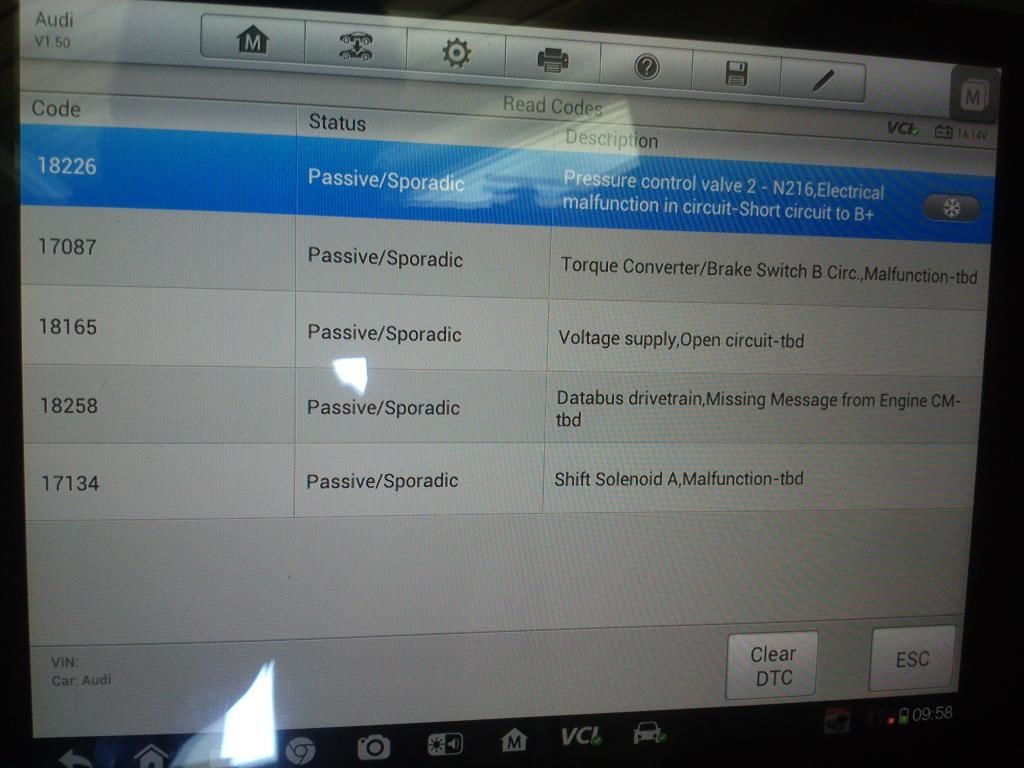

    Здравствуйте !
    Audi A6 C6, VIN: WAUZZZ4F77N138919, Двиг: 2.4 BDW Код коробки: A7M (если правильно посмотрел)
    При переключении на D или R, после отпускания педали тормоза, машина "пытается" поехать (наблюдается плавание оборотов двигателя), двигается рывками по пару сантиметров (не знаю как правильнее описать -не едет короче). Исследование на зависимость от температуры охлаж. жидкости не проверял, иногда пропадает. При "удачном" положении педали газа едет плавно. Ездил на диагностику, прикрепил файл, где всё написано. Хочу узнать ваше мнение, стоимость гидроблока озвучили - 70 т.р., цифра очень сильно расстраивает...[​IMG]

  10. mitriy
    mitriy Партнеры АК
    23 мар 2006
    6.401
    А8 3.0 D 2011
    Да это признаки уставшей коробки. Подъезжать не к чему- ничего оптимистичного не добавлю
