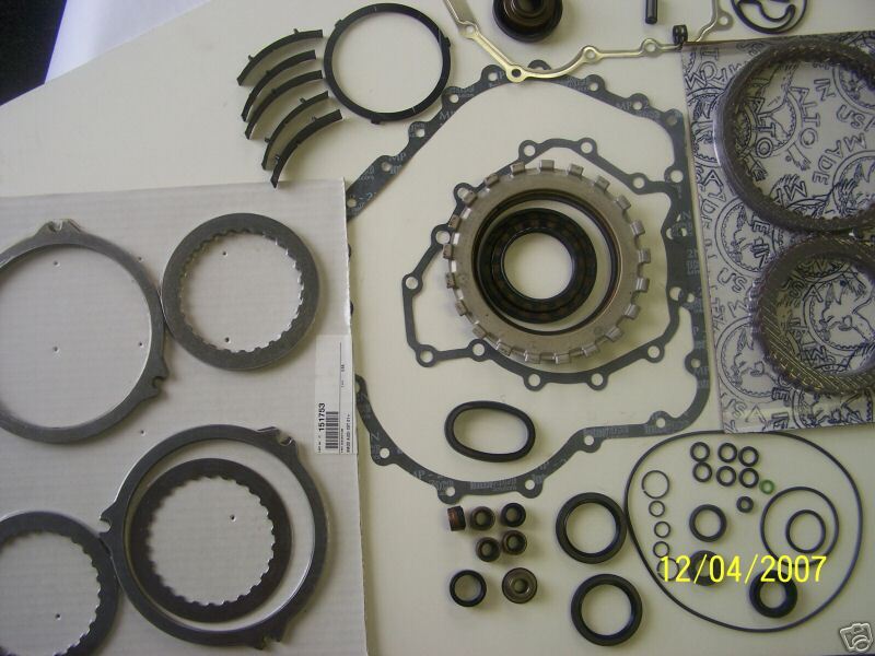

    Есть проблема, с дифференциалом на мультике, он начал гудеть. Ремонтируется ли такое дело или нет? Если нет, сколько стоит его замена? Коробка прошла ремонт [​IMG]
    Были заменены вот эти детали, которые на фотографии. За диференциал, братся не кто не хочет.

    Да,смешно. Видимо "отремонтировали" входной вал,исходя из того что неоригинальный ремкомплект есть только такой,в коробку. Не лазили.
    Гудит редуктор- 80000 р. Замена или ремонт вашей,мне не важно,как захотите
