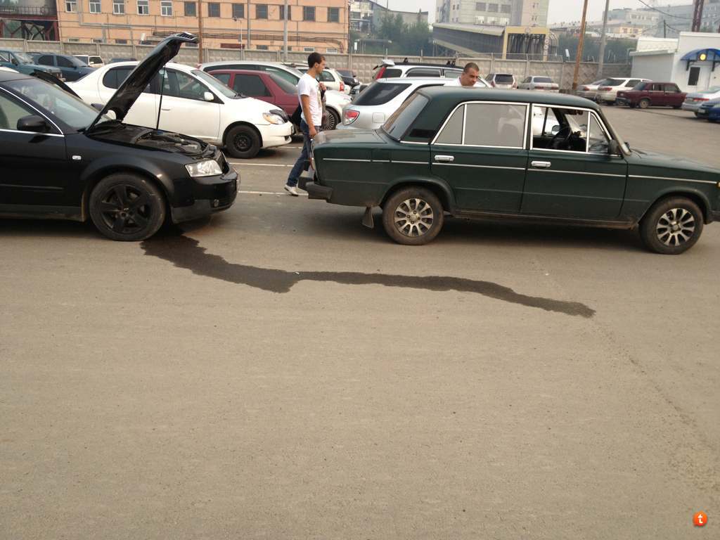

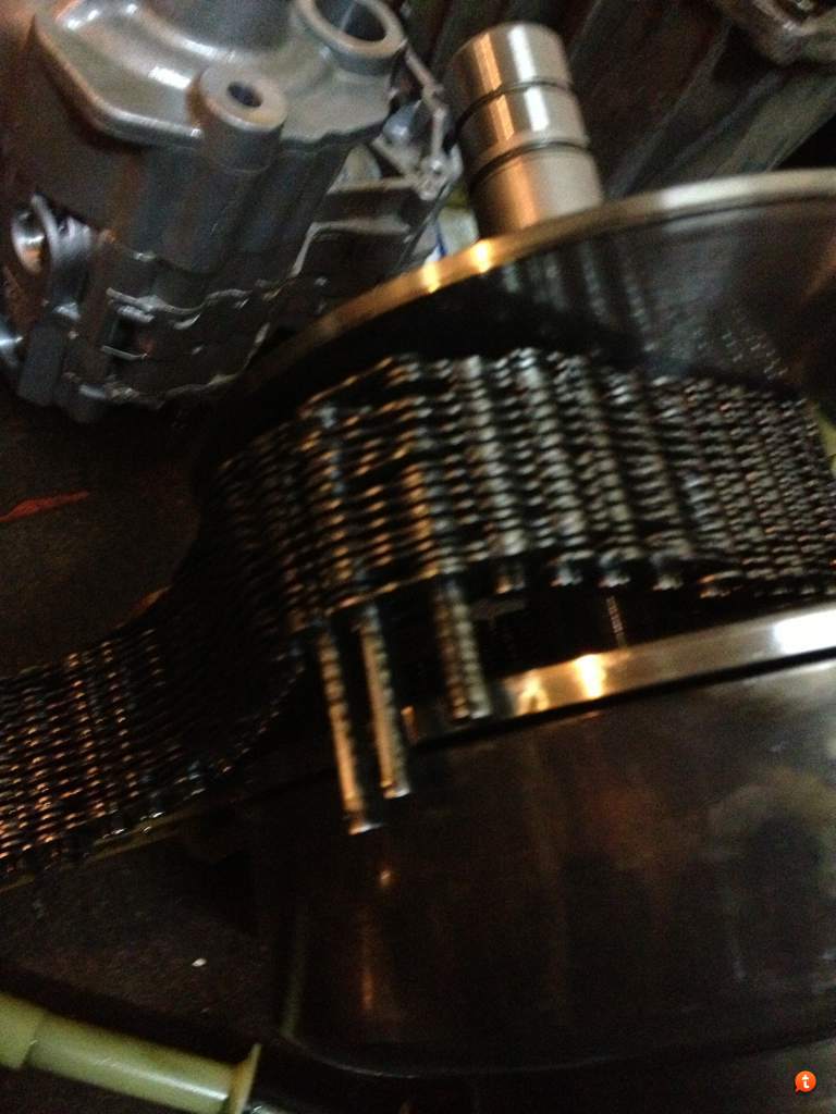

    Просто в моем регионе не так много людей которые берут мультитроник в работу...
    Началось все с протечки масла (прошлым летом)
    [​IMG] масло с коробки.
    И после этого ремонта, как только он ее пошевелил, все посыпалось...
