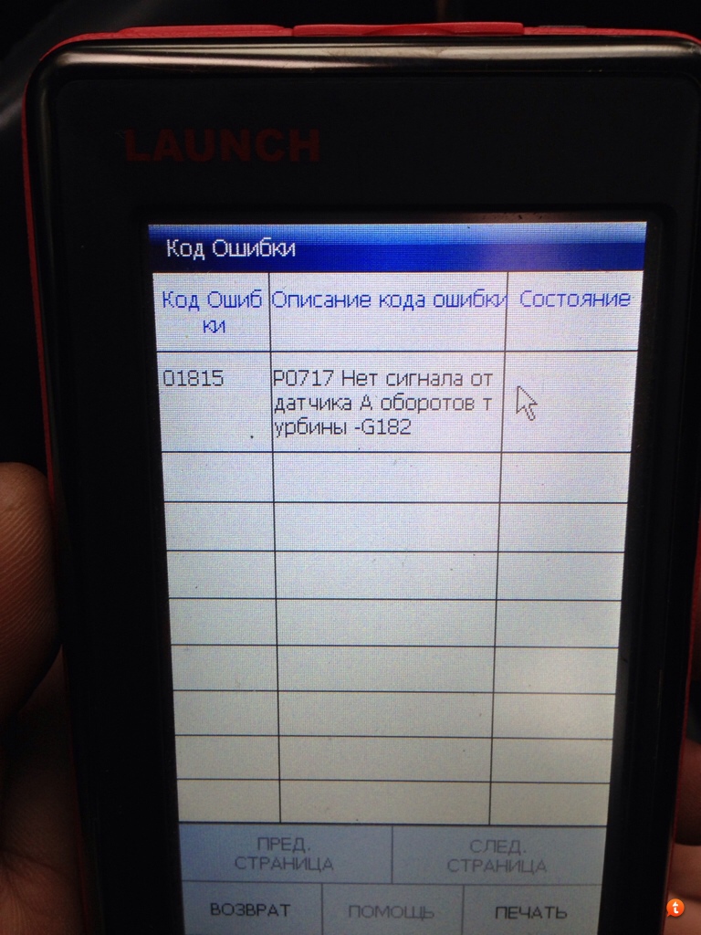

    Здравствуйте!
    Автомобиль A6 C6 2008г.в. 2.0TDI
    У меня такая проблема, проявляется только на горячую,
    при заводе двигателя появляется посторонний звук и повышенная вибрация. По ощущениям, я бы это описал, как не сразу срабатывающее втягивающее реле, но это точно раздается из места соединения двигателя и коробки, слушали неоднократно. Также есть еще симптом, когда приходится перемещаться короткими перебежками и машина не успевает остыть, приходится ее постоянно заводить с этим посторонним звуком, в итоге после серии таких запусков индикатор выбора селектора на приборке выделяет все положения как будто сейчас включено все сразу, я трогаюсь и примерно километрах на 20-30 происходит еле ощутимый тычок и индикатор начинает показывать что коробка на D, но это происходит не часто, не чаще раза в месяц и только когда часто заводишь машину на горячую. Читали ошибки, вот что начитали

    правильно слушали, хана вашему маховику, болезнь 2.0 tdi. хотя и на других движках его тоже разносит, просто не так часто.

    Спасибо большое за ответ, в какой то степени это радует, ибо ремонт коробки выйдет дороже. А что скажете на счет залипания коробки, когда выделяет все положения селектора на дисплее? Это то вряд ли из-за маховика..? И еще вопрос, может кто сталкивался, с маховиком еще надо что то менять? там по каталогу подшипник идет, его тоже поменять лучше?

    Все эти вопросы Вы лучше задайте ТС, он вроде даже и маховики меняет (точно не знаю). По коробке, туда же, или ошибки сюда киньте. Но наверняка с ней все в порядке.

    Извините за глупый вопрос, а кто такой ТС?
    По ошибкам, кроме той, о которой я писал выше больше ничего нет...

    ТС - это "топик стартер". Обладатель первого поста в теме, в данном случае это "mitry".
    Та ошибка не по коробке, а по движку.

    Не подскажете, меняете ли Вы маховик?
    Из практики, лучше брать новый маховик?
    С БУ. лучше не связываться?
    И по второму симптому, то что периодически индикатор селектора выделяет все режимы сразу а при трогании и наборе скорости это пропадает, индикатор возвращается на D. Все это сопровождается еле ощутимым тычком.

    Отдельно маховик не поменяем .Завал работы.Брать надо новый.б\у будет как у вас.По второму эпизоду- вероятно неисправен ЭБУ.Ремонт 15000 р,полтора часа.Звоните
