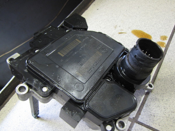

    Здравствуйте. Подскажите пожалуйста! Авто А6 С5 2002г коробка мультик. Велосипед не мой, друга. С его слов, иногда коробка встаёт в аварийку(моргают буквы на приборке), и перестаёт ехать назад. После вкл. выкл. зажигания становится в норму. Если при переключении селектора выбора передач задержаться в положении N, то снова аварийка. Прочитали ошибки, 17090-датчик включенной передачи F 125 недостоверный сигнал P0706_35_10_ спародическая. Форум покурил, из чего понял, что приходит хана тому блоку, что стоит в коробке. Как проверить его? Может причина не в нём?
    Это он?

    у коробок 2002 года разъем ЭБУ прямоугольный, круглый как на фото с 2004

    Это фото с просторов интернета, для примера. На мультике 2002г этот блок тоже стоит внутри коробки, или нет? И суть вопроса остаётся прежней! По выше описанной проблеме, где искать?
