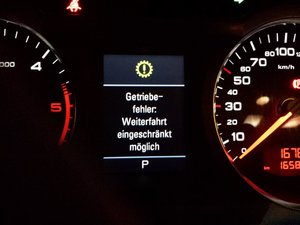

    Дмитрий, доброго дня! Нужен совет. Проблема такого рода: двигался на своей автомашине А6 2.7 TDI, 2009 года, мультик. Машина прогрета 90 градусов. На улице -15. Проехав около 35 км. при попытке обогнать впереди едущего тошнотика, чуть резче надавил на педаль газа и почувствовал небольшой толчёк, а на приборке появился значек желтой шестеренки с восклицательным знаком. Ну и само собой надпись на немецком. Коробка отключилась от двигателя. При перемещении селектора коробки, ощущается, что в коробке срабатывают механизмы, тоесть чувтвуются легкие, еле заметные толчки при включении D или R. Такое ощущение, что коробка работает в нормальном режиме и никаких проблем нет. Но машина не едет. До этой проблемы никаких предвестников небыло. Ошибки пока не считал, машину эвакуатором отправил в свой город. Самому пришлось ехать дальше по работе. Может что то предварительно подскажете? Порадуете или наоборот расстроите. По приезду домой скину сюда ошибки. Это фото, того что вышло на приборке

    Либо выскочил шрус( тогда при быстром переводе селектора из Dв P должен возникать звук др-др-др).
    Либо коробка развалилась, что бывает часто на авто с вашим мотором. Скорее всего последнее.
    обращайтесь если что

    :cry:Вот спасибо, порадовали. Звук др др др, не слышал, но и переключал я из D в P не быстро, а обычно спокойным темпом. Дмитрий, когда выскакивает шрус, масло из коробки должно потечь или нет? И еще, если развалилась коробка, Вы что под этим имеете в виду, ЭБУ или само железо? Примерную цену решения проблемы можите озвучить?
    Еще вспомнил, после этой проблемы, пока ждал эвакуатор, двигатель работал, коробка в D или R и такое ощущение, что вроде она пытается двинуть машину. Были небольшие подергивания.

    масло не потечет конечно.Разрушается железо.
    если машина до 08 модельного года-65000 р снятая, если 08 и моложе-75000.
