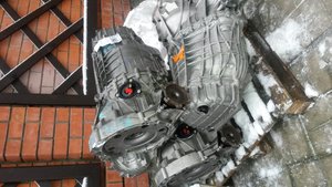

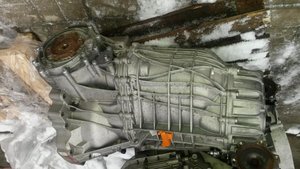

    Появились две коробки 0AW
    практически новые , с тестовых машин из Германии.
    Выпуск- конец 2012, с машин 2013 года.
    Буквенный код- NYM, для любого дизеля 2.0, можем адаптировать и для любого бензинового мотора.
    Цена на обмен- 100000 р,установим бесплатно.
    Если с маховиком -110000.
    Гарантия- год/любой пробег
