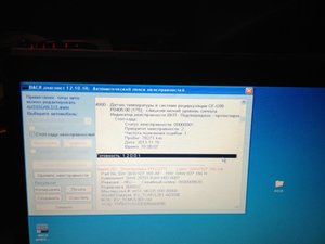

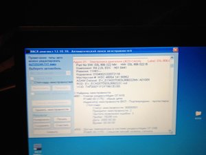

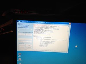

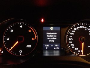

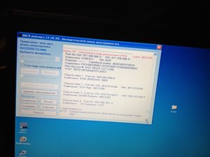

    Дмитрий, добрый вечер!
    Как и говорил провел диагностику Васей, прикладываю фото выданных ошибок
    Но знакомый из сервиса так же предположил что проблема скорее механическая, нежели электронная
    Сможете сказать что-то более детальное по фото ошибок?
