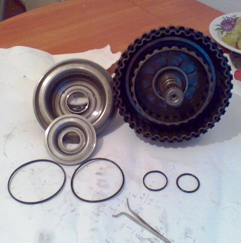

    В начале немного теории: после прочитанного на форумах, собрав в боле-менее единое все мысли форумчан, решил пойти от меньшего к дебрям.И так-для чего замыкаем внешний трубопровод??? Проверяем на опыте закон Бернулли о потоке жидкости(зависимость давления,скорости, обьема потока,вязкости жидкости от температуры).Замкнув т\провод, как бы убираем препятствие(фильтр АТФ) для потока жидкости, что приводит к увеличению потока,считай скорости жидкости, которая пойдет на клапан KKV(гидроблок) и далее на эжекционный насос и,даже, при изношенной втулке эж\насоса при прохождении большего потока из сапуна будет создаваться большее разрежение в трубке Вентури(в насосе),а потому увеличится обьем забираемой жидкости из картера во фрикционы для охлаждения.Этим самым ставим фрикционы в *жесткие условия*,- проскальзывай, я вас *заморожу*,пока не сомкнетесь, не видать вам мамы-аварийки. Что из этого вышло у меня:на холодную как было, а на горячую пинки пропали, только подергивания, но движение вперед с 1300-1700об. Пришел к мнению(благо один в гараже, поэтому есть мое мнение и другие неправильные типа): снимаю короб- смотрю входной вал[​IMG]Фрикционы в норме, не изношены, но подозрение вызвал гидроцилиндр входного вала, в трубку подачи жидкости в передние фрики налил нагретой жидкости, поставил на попа вал- дало течь, изношены кольца-уплотнители, они на фото.

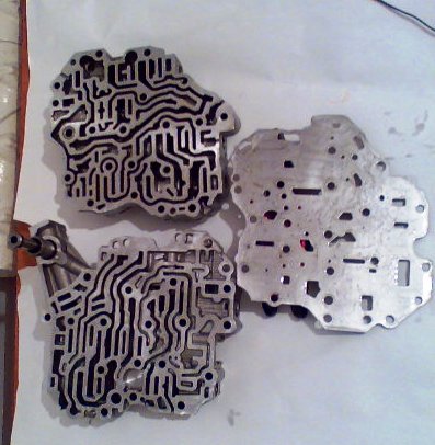

    Располовинил гидроблок, сразу увидел мелкие микропротоки поперечные между каналами(извилинами)[​IMG]

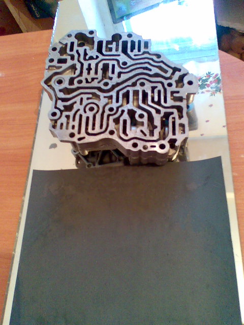

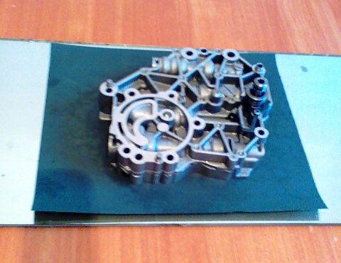

    Ломать-так ломать,купил наждачку номер2000 начал на зеркале шлифовать[​IMG][​IMG]

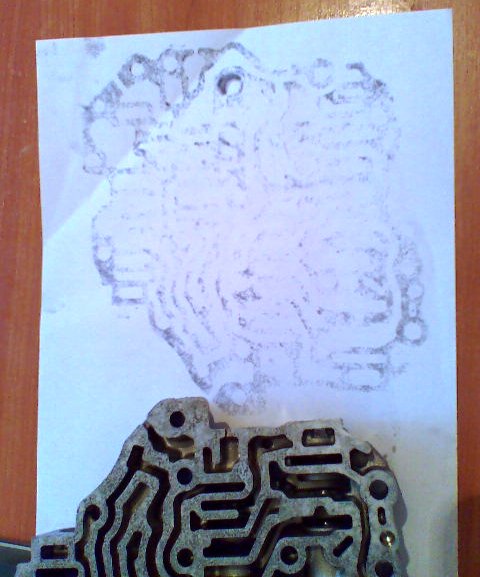

    Шлифовал, пока не получил отпечаток[​IMG]

    А теперь цена лечения:сальник вх.вала-25$, фильтр АТФ-270$,жидкости-220$,наждачка-1$,кольца резиновые на гидроцилиндр вала,-это вообще прикол,верхние не резиновые, а нижние подобрал в магазине для грузовиков, не знаю от чего они, но в магазине лежали в куче по1$ за штуку, главное что маслостойкие, надел на пазы и сверху старые, проверил компрессором после сборки вала,отлично.
