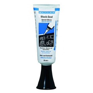

    В принципе к этому уже и готовлюсь.Прокладку купил,масло купил, осталось только с клеем решить.Вот такой клей подойдёт чтобы крышку блока управления обратно приклеить.
    WEICON Black Seal :
    Специальный силикон-герметик
    Однокомпонентный специальный силикон-герметик, долгое время остается эластичным при температурах от -40°С до плюс 250°С, кратковременно до плюс 300°С и имeет отличное сцепление с алюминием, сталью, деревом, стеклом, стеклотканью, керамикой и другими материалами
    Обладает отличной устойчивостью к суровым погодным условиям
    Отличная устойчивость к бензину, керосину, маслам, дизельному топливу, поэтому особенно подходит как прокладочный материал для герметизации: крышек редукторов, клапанов и корпусов, масляных поддонов и масляных насосов, водяных насосов, впускных систем и корпусов термостатов

    не знаю,я не пробовал такой
