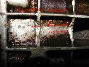

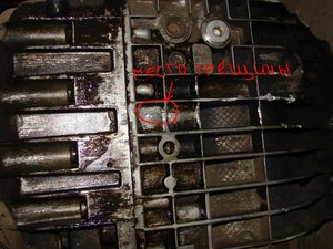

    Ситуация следующая. При наезде на траншею, выкопанную поперек дороги и толком незаделанную, задел коробкой о край асфальта. Поначалу течи масла из коробки не было, но позже в гараже начало капать, машину сразу отогнал в сервис.
    На сервисе огласили результат - трещина в корпусе коробки. Длина около 1-1,5 см. На приложенных фото отметил. Сильной течи масла не было, но пока машина стояла пару недель на сервисе, натекла большая лужа (наверное, основная часть масла вытекла).
    Нужен совет:
    1) вариант холодной сварки/заделки трещины всякого рода клеями/герметиками рассматривается, или это все несерьезно и ненадолго?
    2) если п.1 невозможен, то я так понимаю остается вариант сварки аргоном. Т.к. длина трещины небольшая, возможно ли варить в неразобранном состоянии - на месте моего пробоя, или есть вероятность попортить внутренности коробки (есть ли в этом месте пластик внутри коробки)?
    3) ну и если все-таки коробка подлежит полному разбору, какая цена вопроса сбор/разбор коробки+аргон? Коробка к тебе прийдет уже в снятом состоянии (я с региона). И что по срокам ремонта?
    Так, коробка работала без нареканий, замена масла по регламенту раз в 60 тыс., масло оригинал. Пробег на машине 175 тыс, машина А4 2,0ТДИ 2007г.в. Буквально за 2 недели до этого сделал замену масла.

    этот сплав практически не варится,очень много кремния.
    Надо менять корпус с дифференциалом.
    Все работы под ключ с полной заменой масла- 46000

    Подтверждаю не варится(я пробовал не получилось)Холодной сваркой тоже пробовал(чем только не пробовал)

    selmon, холодной сварки на сколько хватило? в итоге как решил свой вопрос?
