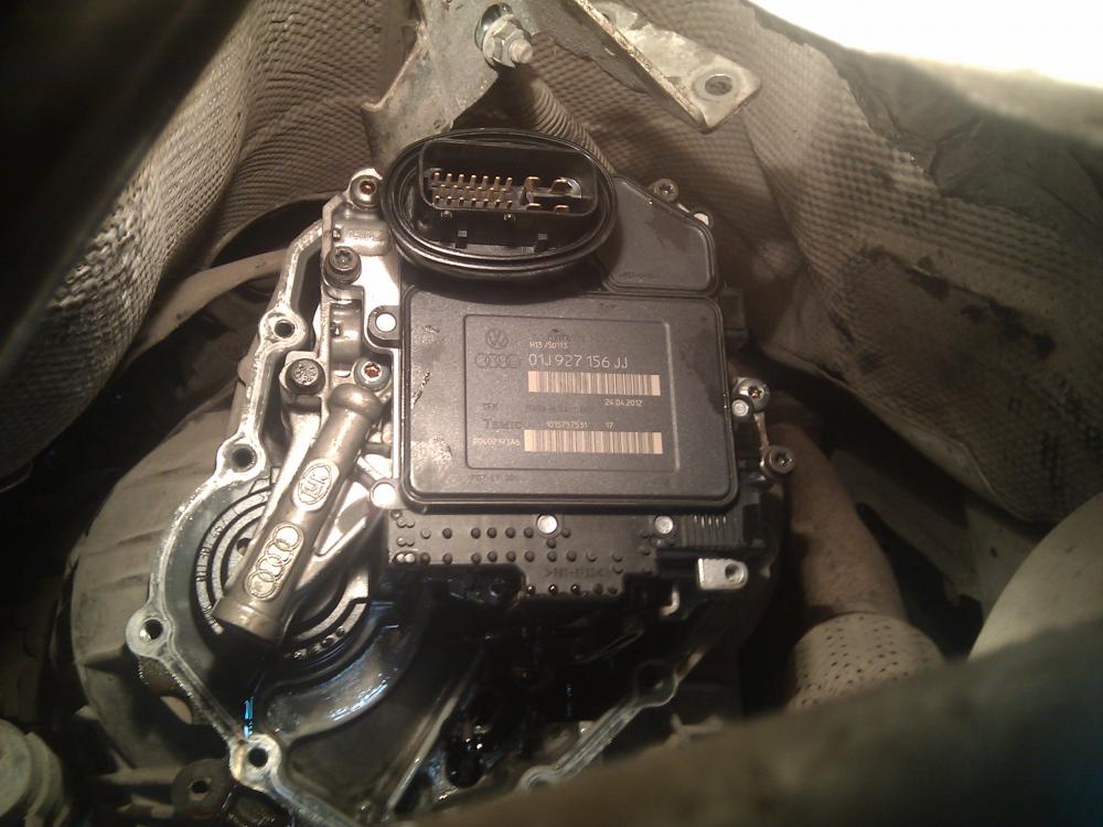

  9. CRASH-CARS
    CRASH-CARS Участник форума
    20 окт 2008
    483
    02A4 US AMB 8E2 B6
    ... продолжение...
    20 окт 2012
    Прислушался к вашему совету и сделал полную замену.
    Правда дилер прислал ЭБУ с part-number 01J 927 156 JJ вместо 01J 927 156 CQ
    Но встала как родная.
    Данный вопрос можно считать закрытым. Спасибо.
    Теперь вопрос: вам не нужна старая ЭБУ "на запчасти" (вами в прошлом ремонтированная)?
