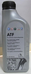

    Добрый день Уважаемые форумчане.
    Подскажите пожалуйста, подходит ли вот такое масло для замены в АКП: Мультитроник Audi A6 2008 год?
    И является ли оно оригинальным?
    Заранее спасибо за Ваши ответы.
    Масло ATF G 050 180 A2.
