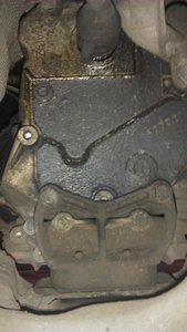

    Еще один вопросик, на фото видно, что задняя сторона коробки запотела, я так понимаю, нужно поменять прокладку штекера блока управления 01T927213A или там еще какие причины могут быть? И можно ли ее поменять самому на яме без сливания масла?
    и еще, слева, откуда выходит привод из коробки, все в густом масле, справа такого нет. Сальник течет? В ЕТКЕ смотрю, там есть пружинное кольцо, уплотнительное кольцо, манжетное уплотнение. Достаточно только манжетное уплотнение поменять?

    Без слива масла и не опуская коробку не поменять.
    Слева масло- надо смотреть,или с мотора натекает или сальник привода или из контрольного отверстия в коробке

    а насколько эта проблема (на фотке) критична, можно с ней ездить? Там вроде не сильно запотело. Можно у Вас поменять эту прокладку и сальник, а заодно новое масло в коробку залить?

    а насколько эта проблема (на фотке) критична, можно с ней ездить? Там вроде не сильно запотело. Можно у Вас поменять эту прокладку и сальник, а заодно новое масло в коробку залить?[/QUOTE]не очень страшно.У нас все сделать + замена масла +масло- 8500
