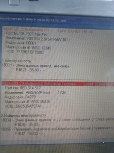

  4. Chipa
    Chipa Новичок
    24 мар 2013
    1
    А4
    Дмитрий добрый день. Сделал диагностику вот что показала. Машина Ауди а4, 2003 год, 2л. АЛТ. Что посоветуете?

  6. mitriy
    mitriy Партнеры АК
    23 мар 2006
    6.386
    А8 3.0 D 2011
    А что происходит с машиной?
    Это может никак не проявляться.
    Позвоните,если нужно
