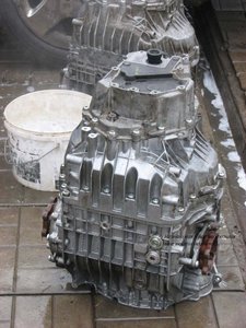

      113,7 КБ
      127
  9. Auditor:
    Auditor: Новичок
    11 июл 2012
    19
    A6 2.4 multitronic
    Только заливать нужно в два этапа, первый, до отказа а потом завести двигатель , пройти по всех режимах и вновь долить до выливания. Советую не глушить двигатель пока не завинтишь пробки.
