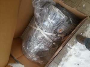

    Появились две новые коробки 0AW в упаковке,с маховиком,с маслом.
    Для А4. А5 В8 с любым мотором 1.8 .
    Также можем адаптировать для мотора 2.0 турбо бензин.
    Для дизеля не подойдут.
    Цена НА ОБМЕН - 135000 р .Установим бесплатно.
    Гарантия год.
    на Экзисте- от 350000

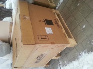

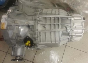

    Еще одна новая красавица 0AW приехала.
    135000 р. на обмен
  18. Другой Кстовчанин
    Другой Кстовчанин Участник форума
    17 сен 2012
    108
    А4В7 1.8т 2006г.в.
    Эта красавица на какую машину? На какой движок?
