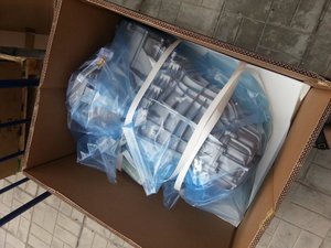

    Появилась абсолютно новая коробка 0AW.
    Исключительная редкость.Даже не "иксовая".
    Подойдет для любого мотора 1.8 и 2.0 бензин
    125000 (!) р.на обмен,гарантия год

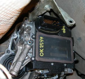

    Добрый день, Дмитрий. На Ауди A6 C6 2004 2.4 BDW GAC перестал двигаться селектор. До этого ошибок не было, сейчас появились такие:
    17090 - Transmission Range Sensor (F125)
    P0706 - 000 - Implausible Signal
    01119 - Gear Recognition Signal
    000 - -
    Я правильно понимаю что необходимо чинить блок управления коробкой? Какова будет примерная цена (блок 4f0 910 155 m)? Спасибо
    P.S. Можно ли Вам отправить этот блок курьером dhl? Спасибо
  9. mitriy
    mitriy Партнеры АК
    23 мар 2006
    6.401
    А8 3.0 D 2011
    Да,это ремонт ЭБУ,будет стоить 10000 р.Боюсь ДХЛ будет очень дорого,может с кем-то передать?
  10. mitriy
    mitriy Партнеры АК
    23 мар 2006
    6.401
    А8 3.0 D 2011
    нельзя разобраться без машины.Но с вероятностью 90 процентов-проблемы в коробке.Практически все коробки на А6 00-03 годов отъездили свой механический ресурс.Это капремонт или замена на механику.
