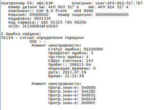

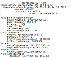

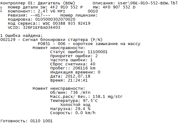

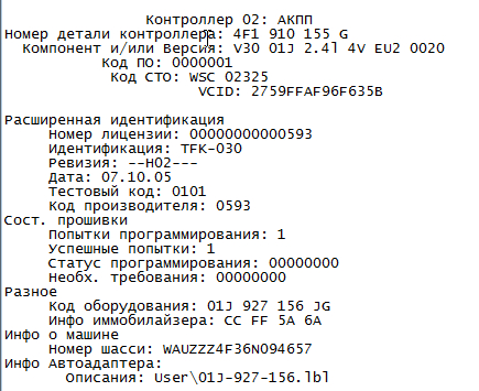

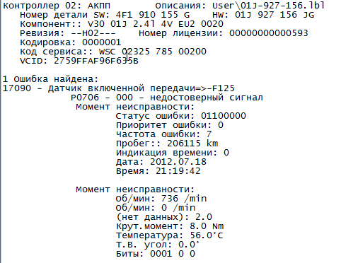

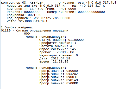

    Добрый вечер mitriy Помоги определиться с такой неисправностью: За последний месяц уже раза три происходила блокировка селектора передач. То есть при запуске двигателя ме могу переключить селектор из положения паркинг, при этом если я механически разблокирую селектор, и поставлю его в нейтраль, сбросив при этом ошибки, то можно ездить несколько дней, ошибка не повторяется, селектор в паркинге не блокируется. Потом это может опять повториться. Автомобиль Аudi A6 4F 2005 года выпуска, пробег 206 тыс.
    Сколько это будет стоить?
    Если нужны еще какие либо данные по блокам измерения АКПП, я сделаю, шнурок имеется.
    За ранее благодарен.

    стандартная неисправность ЭБУ,10000 р.если снятый блок.
