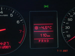

    ПОМОГИТЕ PLZZZZZZZZ!
    2.0 alt mutl. Возникла такая проблема:
    на экране где PRND, при переключении ручки, выделяется только R и D, а P и N - не понимает.
    Глюк периодичный, и когда он есть - машина не заводится. Сажусь в машину, поворачиваю ключ, и вместо того чтоб написать мне о том что надо на тормоз нажать, она сразу перехолит к экрану с температурой за бортом, расходом и буквами "PRND", из которых ни одна не выделена.
    Заранее огромное спасибо!!!!!

    Она и недолжна заводится в положении R и D, а заводится только в положении P и N а поскольку положение селектора не определено(возможно из-за плохого контакта) она и не заводится.

    Ну да, только в "P". Вопрос в том что именно глючит? Что менять или где почистить контакты?

    ремонт/замена блока управления,звоните,приезжайте
