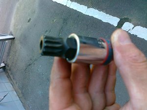

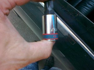

    один под слив М16, другой шестигранник(проблем не составит найти),или наоборот. Фото098 1.jpg

    Ни фига там не шестигранник, там очень хитрая звезда:) Звезда - слив, шестигранник - заливное.
    Сменил сегодня масло в мультике. Получилось 4,5литра. Процесс занял почти 3 часа - сначала пришлось съездить за звездой, потом изготовление реквизита для заливки (шприц с трубкой), потом никак не могли с товарищем залить больше. Только потом пришла мысль замерить - а сколько слилось? Выяснилось путем замера - 4,5литра. После заливки 3,8литра масло начало сливаться через край, завели авто, прогоняли P-R-N-D - еще влезло поллитра. Потом закрутили пробку и метров 200 туда-сюда проехал. Потом опять на заливку - еще 300мл велзло и аллес. Короче, в итоге 4,5 и залили. Хотя везде пишут 5, и 6, и 7! Я думаю, что 7 - это просто развод, туда не влезет столько. А сама процедура несложная - почти как в моторе сменить:thumbup:

    я и говорю М16-это номер звездочки,читай внимательно.покупать надо с отверстием в торце(как торкс).

    лет 8 назад все написал http://multitronic-club.ru/stati/zagolovok-stati-pishetsya-tut/

    Да, спасибо, я это читал давно - все толково! Просто во многих похожих темах про замену масла все пишут, что заливают от 5 до 7 литров. Когда у меня влезло всего 4,5 - я думал, что что-то не так делаю. Теперь спокоен:)
