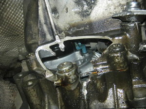

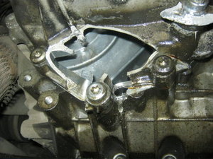

    Дмитрий у меня произошло ДТП, налетел зимой коробкой на камень(фото прилагаю). Знакомый на сервисе заварил отломанный кусочек поставили новую крышку залили масло. В результате имеем:
    1. На холодную при разгоне больше 1100/1200об. слышен свист из коробки. (после разогрева он пропадает)
    2. При резком торможении тот-же свист (на горячую становится меньше но не пропадает)
    3. В последнее время при резком разгоне (на горячую) после 3500/4000об. появляется вибрация при сбросе газа она пропадает.
    После ДТП проездил около 1000км.
    Подскажите как специалист, что делать?
    Спасибо.

    свист возможно не из коробки.
    Вибрация- возможно внутренние ШРУСы.
    без машины точно не сказать.
    Коробка старая,в принципе уже пора на помойку.
