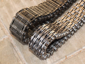

    кстати сфотал новую цепь-редкая вещь.стоит на коробках для моторов 3.2.Меньше звеньев,гораздо легче,а главное уже.Соответственно,оба вала геометрически другие.А остальное все обычное!Типа "переходная".Будете смеятся,эта коробка уже ездит на А6 2000 года! Я человеку сказал,он не поверил кажется.

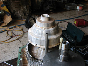

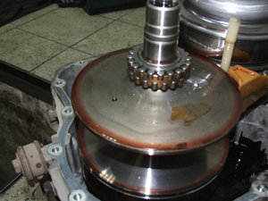

    еще пара приколов
    1 Самопальный подшипник,красная жижа.ездила реально плохо.Делали в Москве,знаю где,
    2 Загадка,что это? (не вода)
