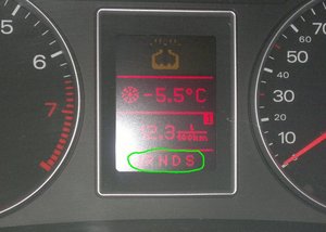

    Подскажите пожалуйста, сгорела катушки зажигания, ездил примерно 40 км. так, машину колбасило, тяги не было. И вот в процессе этих 40 км. на приборке стала мигать строка положения селектора. После замены катушки через 5 км. пути все стало нормально. Что это могло быть. И вообще о чем говорит это мигание.

    это говорит о том,что в ЭБУ коробки присутствует ошибка.
    http://multitronic-club.ru/faq/
    Какая именно -нужно считать.

    это почти наверняка мотор.Ищите в форуме,про это много обсуждения было.

    Если ошибка присутствует то мигает. А если перестало мигать и больше не появляется - ошибка пропала? Правильно я понимаю?
