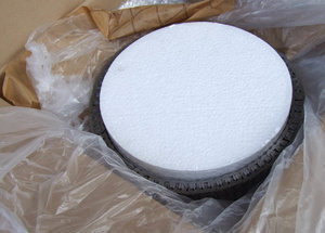

    Знаменательное событие! Вчера получил первую партию цепей,кажется впервые

    Т.е. теперь если порвется цепь, её можно поменять отдельно, без всего механизма с тарелками?

    название по -русски специально сфотал,заказано официальным дилером "на учебный центр",возможно скоро будет доступна для заказа.Для владельцев машин особо ничего не меняется,крайне редки ситуации,когда например цепь плохая,а тарелки нормальные.Наверное ,к сожалению,горе-мастера теперь будут пытаться шлифовать тарелки и ставить новую цепь,а этого делать нельзя,мне мерили в НИИ-цементация тарелок около 0.2 мм,при шлифовке все свойства теряются,ресурс будет минимальный
