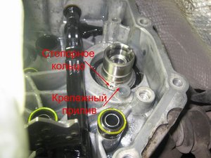

    Коллеги, я решил свою проблему! http://www.audi-club.ru/forum/showthread.php?t=68782&page=213 пост №4260
    Ошибка КПП 17101 Нет сигнала (либо неверный) с датчика входной частоты вращения G182.
    Сначала я научился проблему воссоздавать. Она проявлялась независимо от скорости почти всегда, когда я резко сбрасывал газ. КПП перескакивала на "первую передачу", что приводило к торможению двигателем. На КПП сразу появлялась ошибка 17101 - нет сигнала с датчика оборМотов входного вала G182.
    Я купил новый ЭБУ (моя ошибка - потратил 52 тысячи), заменил - безрезультатно.
    Затем я купил новое колесо датчика входного вала и, посмотрев на схеме, что за колесом стоИт стопорное кольцо, купил и его (продается комплектом из 4-х штук).

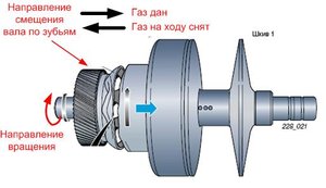

    Проанализировав эскиз входного вала, я понял, что при подаче газа входной вал по косозубой шестерне смещается в направлении "задка" коробки (это его рабочее положение). http://i074.radikal.ru/1110/31/b6dc191de143.jpg
    Если газ сбросить, то входной вал по косозубой шестерне пытается смещается в направлении мотора. Стопорное кольцо не дает валу смещаться в направлении мотора.
    Я понял, что кольцо может слететь (или его могли забыть поставить, т.к. мою коробку ремонтировали два раза у предыдущего владельца), то тогда колесо может выйти из под датчика.
    Кстати, машина моя сломалась на второй день после покупки - такое вот совпадение.

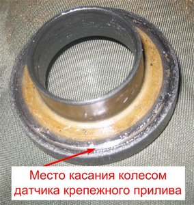

    Я снова разобрал задок коробки, снял ЭБУ, снял гидроблок. Стопорное кольцо – отсутствовало. Я покрутил вал за колесо датчика, как я и предполагал, вал по шлицам перемещается в сторону двигателя. Снял колесо датчика входного вала - у колеса датчика внутренняя поверхность резиновая и имела выработку, следовательно, колесо тормозилось о какое либо препятствие и прокручивалось на валу.
    На оборотной стороне колеса датчика я увидел следы касания металла - о метал. http://s55.radikal.ru/i150/1110/1e/ad4cd66bb346.jpg

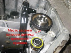

    Прикинув по месту, я обнаружил, что колесо датчика при перемещении входного вала в сторону двигателя касалось крепежного прилива и останавливалось, прокручиваясь на валу. http://s017.radikal.ru/i405/1110/3c/0c87b10a6ea2.jpg
    http://s010.radikal.ru/i313/1110/4a/1c29939836dc.jpg
    ЭБУ считал, что двигатель остановился и переключал цепь в соотношение «первой» передачи. Инерция машины начинала раскручивать двигатель до 3-4 тыс. оборМотов. Происходило торможение двигателем, воспринимаемое как толчок (хоть и в направлении останова).
    ЭБУ определял ошибку G182.
    Далее Вам все известно.
    Установил стопорное кольцо, поставил новое колесо датчика. Все работает! Ура!!!.
    Удачи Вам в ремонте Вашего авто!
