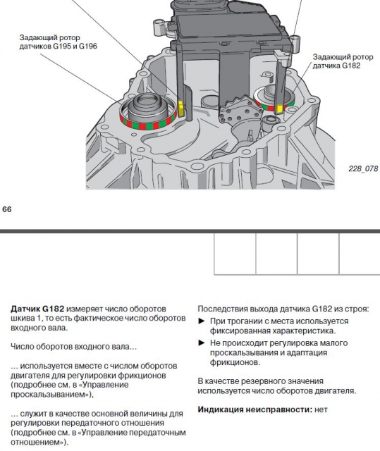

    Добрый день всем форумчанам и лично Дмитрию от новичка!
    Маленькая история на полтора листа :)
    Описание проблемы:
    Ауди А6 2,4 вариатор, 2002 год. Коробка работала без замечаний до замены ремня ГРМ и масла в двигателе и в коробке.
    Не знаю, могут ли быть связано это с работой коробки, но...
    После замены ГРМ на второй день (возможно и на первый, но на это не обратили внимание) стали твориться чудеса:
    Разгон в любом режиме (от медленного до резкого) проходит без замечаний. Ошибок VAG COM (измеряю прямо на ходу) в коробке нет.
    Почти всегда на любой скорости, как только сбрасываю газ или ослабляю газ, происходит толчок - торможение машины двигателем сопровождаемое резким увеличением оборотов двигателя с 1,1.т до ~ 3,0 т. Сразу VAG COM показывает спорадическую ошибку отсутствия сигнала с датчика входного вала G182.
    Появление ошибки (и толчок) явно привязано к моменту сброса или уменьшения газа.
    ЭБУ заменил на новый 01J 927 156 CJ– ошибка осталась. Есть один нюанс – пока машина (коробка) холодная (5-10 минут езды), то ошибка не возникает и все работает «как с завода». Никаких толчков.
    Мои скудоумозаключения по физике процесса:
    При разгоне коробка берет информацию с датчика вращения коленвала и из адаптивной таблицы, при этом, на G182 – не смотрит.
    Как только идет спад скорости (я уменьшил или убрал газ), коробка считывает G182 и решает, что машина резко останавливается или остановилась (т.к. нет сигнала с входного вала). Следовательно, надо увеличить передаточное соотношение с входного на выходной вал.
    При этом реально машина идет на скорости и по инерции из-за изменившегося соотношения начинает раскручивать двигатель с 1,1.т до ~ 3,0 т с полследющим спадом до нормальных оборотов.
    Неясные вопросы, на которые надеюсь получить Ваши (Дмитрий) квалифицированные ответы:
    1) Почему на холодной коробке все работает как с завода и нет ошибок G182? (Надеюсь, что проблема в нестабильности «колеса датчика» G182, которого я еще в глаза не видел).
    2) Может ли от нагрева измениться диаметр (эллипсность) «колеса датчика» G182?
    3) Может ли датчик «болтаться» на валу (например, из-за среза шлицов) и на горячую начать проскальзывать?
    Мои предполагаемые шаги (не снимая Мультитроника с машины):
    1) Снова слить масло и снять ЭБУ.
    2) Снять масляный насос и заменить «колесо датчика» G182.
    3) Собрать все в исходное положение и проверить работу (надеюсь, что именно «работу») Мультитроника.
    Сопутствующие вопросы:
    1) При снятии масляного насоса, какие именно болты на насосе необходимо откручивать (два черных, похожих на те, что стоят на ЭБУ или еще какие)? Буду признателен, если покажете на фото.
    2) В «Измерениях» Коробки в VAG COM есть группа, содержащая значение «Угол дроссельной заслонки». Это значение у меня на Коробке - нулевое. Не знаю, как у других – оно меняется или тоже нулевое?
    Что посоветуете?
    Буду рад познакомиться с Вашими (Дмитрий) сокровенными знаниями и разумными советами форумчан.

  17. michфуд
    michфуд Старожил
    12 окт 2005
    15.243
    A4 8E 2,0 01
    хотя бы так посмотри

    michфуд, а чисто теоретически, может быть проблема именно в "колесе датчика"? Может и на практике Вы встречались с такой неисправностью?

  20. michфуд
    michфуд Старожил
    12 окт 2005
    15.243
    A4 8E 2,0 01
    я не чиню мульты - не могу подсказать, но теоретически - конечно возможно.
    только вот влияние Т описанное Вами больше тянет имхо на блок управления - примерно 90/10... ну подождите что Дмитрий ответит - у него опыта вагон с тележкой.
    подменный блок - заведомо исправен был?
    ps - и еще очень смущает Ваше-же сообщение о замене ремня ГРМ... дыма без огня не бывает как правило
