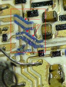

    дорожки на плате мульта
      101,4 КБ
