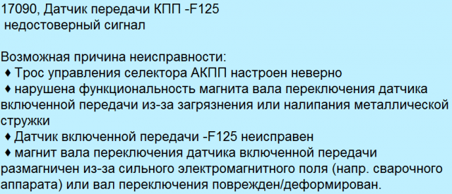

    А где мне найти реле j226 и f125 ?????????где они расположены?
    Может у меня все решиться заменой этих реле ? но если это трос то почему он сбился из строя???

  9. Allem
    Allem Живу я здесь
    18 ноя 2005
    2.710
    теперь бмв
    F125 встроен в блок управления акп который стоит внутри коробки, под задней крышкой, по простому кличется ингибитором (устройством электронного выбора передачи). 99.9% требуется вам ремонт этого блока управления. Я вот ТУТ эту процедуру описывал.
