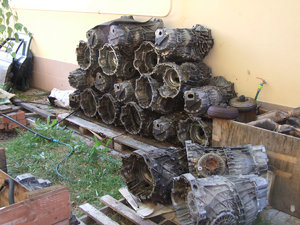

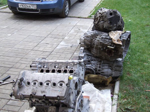

    итоги летнего сезона
      302,4 КБ
      1.100
      240 КБ
      897

    Понял, спасибо, возьму на вооружение. Итоги летнего сезона внушают, сразу видно, подход основательный и именно по мультитроникам... Это все восстановленные, в ремонте или убитые мультики?
    Удачи.
