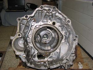

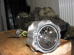

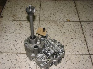

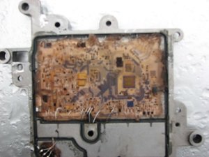

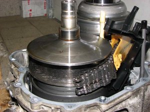

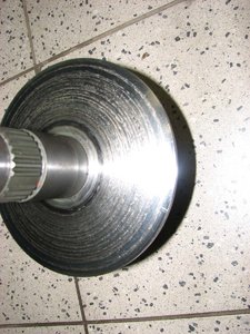

    фото вариатора вверху.еще дополнительно.все фото мои.
    №1-целая новая коробка,видны пробки для залива и слива масла
    №2-вариатор без передка-снаружи видны фрикционы задней передачи,слева вглубине шестерня привода первичного вала,по центру =шестерня привода масляного насоса.
    №3-вариатор сзади со снятым гидроблоком-видны концы валов с нвдетыми на них контактными кольцами для датчиков оборотов валов плюс по центру концы трубок подачи масла под давлением.
    №4-вариатор с оборванной цепью,видны задиры на тарелках
    №5-задиры на повенхности тарелок

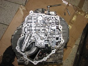

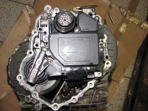

    Продолжение по устройству.Гидроблок,насос .Функции гидроблока-включение сцепления вперед-назад,регулировка давления сцепления,охлаждение сцепления,управление вариатором.Насос крепиться прямо на гидроблоке и как отдельная деталь не поставляется.Приводится насос шестерней на длинном валу,который идет сквозь всю коробку к входному валу.Сам гидроблок очень компактный и содержит всего три соленоида(один-аварийный сброс давления,два другие –регулировка давления сцепления и вариатора соответственно),еще 9 различных клапанов и механический плунжер выбора передачи(вперед-назад),управляемый рычажком от селектора.
    Электронный блок управления находиться внутри коробки под задней крышкой и «плавает» в масле.Он крепиться непосредственно на гидромодуле,его контакты замыкаются с контактами на соленоидах.Кроме управления соленоидами,прямо в самом электронном блоке находятся датчик температуры,два контактных датчика давления,датчики частоты вращения валов на длинных отростках-они снимают показания с контактных магнитных колец,сидящих на валах.Сам блок представляет из себя типа гибридную микросхему на большой керамической пластине с микромонтажем и ремонту увы не подлежит.Ни одного проводка или отдельного датчика в коробке нет.Кроме этого на эл.блоке находится датчик положения селектора выбора передачи.Сам селектор в салоне соединяется с коробкой только механически,тросом,приводящим плунжер на гидроблоке и гребенку с магнитами,движущимися вблизи датчика положения селектора на датчиках Холла.
    Только с него снимается информация о выбранной передаче,за исключением режима типтроника,где работает своя схема в механизме самого рычага в салоне.При неполадке датчиков Холла на эл. блоке,а это иногда бывает, машина не может определить положение селектора,блок падает в аварию,машина встает.Другого блока управления коробкой в машине нет.Гидроблок и эл.блок меняются без снятия коробки,но со сливом масла
    №1 гидроблок с насосом
    №2 насос внутри
    №3 внутрянка эл.блока
    №4 коробка со снятой задней крышкой-виден эл.блок
    №5 то же со снятым эл. блоком
