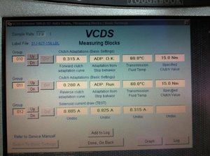

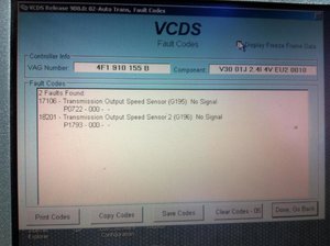

    Дмитрий при диагностике пока мастер что то там делал связь с датчиками появилась. Вывесили на подъемнике,движение вперед и назад показало синхронную работу датчиков, сбросили все ошибки. Сегодня при повторном осмотре ошибки появились опять

    если на F189 жалуется- ремонт кулисы,ЭБУ очень редко виноват.Ни на что не влияет.

    не информативный эксперимент.Никакого вывода не сделать.Давайте машину.

    надо блок чинить.
