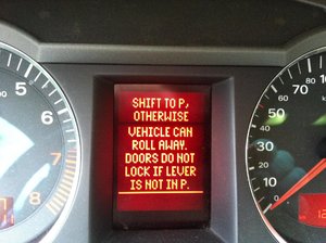

    Через несколько секунд после глушения двигателя звучит зуммер секунд 10 и горит надпись еще секунд десять потом все тухнет. Буква должна быть под текстом?:shock:
