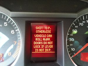

    Добрый вечер Дмитрий. Наш разговор по телефону немного завел меня в тупик. Может я действительно неправильно объяснил?! Вот несколько сегодняшних фактов. На очередном светофоре при начале движения тронулся а передачи не переключаются. Обороты 3-4т а машина едет на первой передаче, остановился перевел селектор в N сделал перегазовку, двигатель слушает педаль газа четко но при наборе оборотов и падении слышны щелчки в коробке похожие как при нажатии педали тормоза. Затем опять в D ощущение троганья как в спорт режиме и тут же переключается коробка по ощущению на последнюю передачу. Складывается впечатление что переключения происходят хаотически в непредсказуемом порядке. Первую половину дня отъездил без проблем а потом такое?! Описанное поведение наблюдаю уже несколько дней. Иногда дергается в первой половине дня а потом нормально иногда наоборот. После непродолжительной стоянки попробовал опять погазовать в N, щелчки пропали, поехав при плавном наборе скорости ( обороты 1200-1600 ) коробка сама пыталась включить кратковременно то низшую передачу то обратно от чего получались рывки Все же мне кажется что это коробка!?!?! Кстати вчера выскочила такая надпись см на картинке.

    Понимаете какое дело.
    Поведение неисправной коробки обычно укладывается в опредененный сценарий.ТО,что описываете вы- не понятно,либо коробка должна быть в очень плохом состоянии.
    Машина довольно свежая и это не очень понятно.
    Кроме этого,ваш мотор BDW очень не надежный,большинство их уже побывало в ремонте.Поэтому не могу исключить проблему с мотором.
    приезжают такие машины-плохо трогаются с места,провалы тяги при разгоне и дело только в движке.
    В очень сложных спорных случаях я могу предложить только эксперимент с подменной коробкой-осталось тоже-платите за 2 замены коробки(14000).Но это очень редкая стиуация,обычно по диагностике все видно.Разобрать и дефектовать тоже можно,но дольше и дороже.
    Вот об этом я и говорил.
