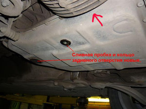

    Здравствуйте, после очередных сильных морозов, у меня потекла вот эта штука на коробке P1000834.JPG (чуть повыше чем на фото)
    Капает не сильно, по запаху дихлофос, вроде оранжевого или красного цвета. Подскажите как всё страшно и что надо купить из з/ч.
  9. mitriy
    mitriy Партнеры АК
    23 мар 2006
    6.406
    А8 3.0 D 2011
    тащат из Германии всякое говно,ведь заработать надо .мне летом перегонщики звонили о трех таких барахлящих а6 2.7, один чинился, два пропали(продали).
    Коробка- то надежная, но часто берут исходно похуже-подешевле
