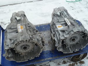

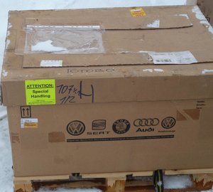

    Появились 2 абсолютно новые (в упаковке) коробки.
    Для почти любой машины с 2005 модельного года.
    Только на обмен, 90000 р. без установки.Гарантия год.
