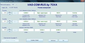

    Oleg_Rus вообщем вложил результаты в картинке что посоветуешь? и вообще кто чего может сказать :) 4.jpg

    ваша коробка отъездила ресурс.Требуется переборка.85000 р.
