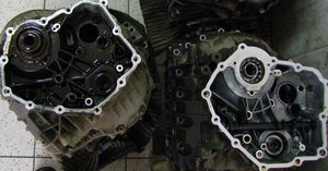

    иллюстрация по поводу необходимости замены масла.
    машина 06 года,без замены масла 170000.И это единственная причина ее поломки.Рядом обычная коробка для сравнения.
    "Старые" коробки (до 05 мод.года) до такого состояния дожить не могут,ломаются раньше по причине слабой гидравлики.

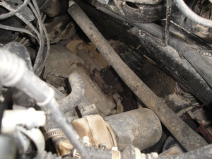

    В один прекрасный момент при переключении передачи в "R" и попытке тронуться услышал жуткий скрежет под машиной как будто ей что-то мешает ехать, потом удар и она потихоньку поехала, затем снова скрежет... я почему то сразу подумал, что коробка сдохла. А потом через капот увидел очень интересную картину - размочалило крепление приводного вала и коробки...
    Собственно вопросы - большой ли это попадос и дохнет ли в таком случае коробка? Как проверить коробку сразу без решения вопроса с крепежами? И самое главное - от чего это могло произойти??? Неужели эти гайки могут раскрутиться?

    кажется шрус открутился? не очень видно.сам не откручивается,возможно кто-то ковырялся.насчет попадоса-не ясно,цел ли сам шрус и не размолотило ли что-то вокруг.Если нет- прикручивайте и пробуйте ездить-с коробкой от этого ничего не могло случиться
