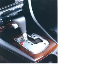

    Привет mitriy! Недавно купил AUDI A6 2.5 AYM коробка FSC(вроде). Проверял перед покупкой вроде все нормуль. Проехал около 2000 км. и ПИПЕЦ:cry: вначале появилась вибрация при разгоне(чувствую вибрацию только я,пассажиры нет, вибрация отдает на педаль газа), а сегодня выезжаю(коробка прогрета) из двора потихоньку трогаюсь и двигатель набирает обороты,а машина хрен, не едет и на селекторе коробки моргает значок,тот который должен гаснуть когда отпускаешь педаль тормоза(тот который между P parking и R).На картинке видно.Mitriy,подскажи что это может быть, чего ожидать и как это лечить(и за сколько).Живу далеко, в Беларуси, но если все серьезно придеться сорваться и приехать к тебе.

    датчик положения педали тормоза проверяй-меняй.
    коробку не виновать :bt:

    Когда "тапка" мигает,должен и квадратик подсветки передачи на приборке мигать.Если так,то это неисправность блока управления.Ошибок может не быть. А Вцелом,ваша коробка FSC - одна из самых худших.Обещаю скорые дорогие проблемы с железом.

    так я не понял,происходит что-то с подсветкой передачи на приборке когда тапка мигает?Если да,ЭБУ неисправен.Механические проблемы предполагаю исходя из большой статистики аналогичных авто.Полная переборка- 85000 р.,1 день.Отдельно ремонт ЭБУ- 10/15000 р.,2 часа
