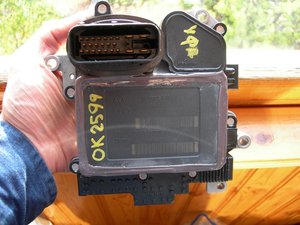

    Получил сегодня отремонтированное ЭБУ от Димы. Thanks!
    Буду скоро ставить. О впечатлениях отпишусь :)
    To mitry: Дим, а что значит надпись OK2599 ? Их так и оставить или перед установкой в коробку стереть (они масло не испортят растворившись в нем :) ) ?

    нет,краска не растворяется годами .Это дата ремонта

    Сегодня все поставили на место. Пока двигатель не заводили - ВКГ завтра соберу (если з.ч. подойдут).
    Да, уплотнительную резинку поставили правильно, а не так как на фото :)
