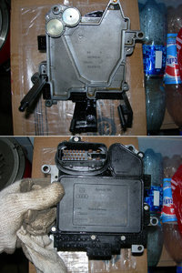

    Дмитрий, сегодня за 1 час неспеша вынули ЭБУ из A4.
    Правда рассоединять выпускной тракт не стали - там все хорошо проржавело (боялись сорвать), сняли кроншейтн с подушкой АКПП, подрамник поджали на место, а поперечину отодвинули. В итоге пространства за коробкой оказалось достаточно для снятия крышки и вытаскивания ЭБУ (см. фото).
    На днях буду отправлять.
    Внешний осмотр ЭБУ не выявил способа его разбора - там все на заклепках. Медные штырьки в разъемах конечно основательно потемнели (оксиды?) Соответственно, разбирает откровенное любопытство :shock: - как он будем ремонтироваться :) ? Чисто программно через разъемы (прошивка) или с разборкой и заменой какого-нть компонента (диод, транзистор и иже с ними)? :confused:
      294,7 КБ

  9. mitriy
    mitriy Партнеры АК
    23 мар 2006
    6.401
    А8 3.0 D 2011
    р5емонт блока управления 15000 р, 2 часа, 12 мас.гарантии. Можете так ездить
  10. mitriy
    mitriy Партнеры АК
    23 мар 2006
    6.401
    А8 3.0 D 2011
    паяется паяльником.картинка есть кажется в галерее на сайте
  11. CRASH-CARS
    CRASH-CARS Участник форума
    20 окт 2008
    483
    02A4 US AMB 8E2 B6
    Точно :) нашел картинку ....у-у-у-у как там все запущено. Поизучал эту крышечку в натуре. Она получается впаяна и герметично закрывает доступ к компонентам. поэтому для вскрытия/ремонта/закрытия требуется действительно опыт и рука хирурга.
    Завтра высылаю и желаю удачи. Надеюсь что после ремонта перед отправкой блок тестируется? (чтобы туда-сюда 10 раз не высылать)
