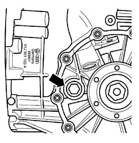

    mitriy, пару вопросов по замене масла. Тут в одном мануале нашел вот такую инфу:
    Выверните слева у КПП пробку заливного отверстия (стрелка на сопроводительной иллюстрации).
    "Проверьте уровень масла. Уровень масла соответствует требуемому значению, если он не доходит 8.5 мм до заливного отверстия.
    Затяните пробку заливного отверстия моментом 20Нм."
    Насколько это верная инфа? Ведь согласитесь что заливать сбоку удобнее нежели снизу как вы писали. И подскажите плиз какой нужен спецключ для сливной пробки, где его можно приобрести. Спасиб!

    это про редуктор.Ключ продается в инструментальных магазинах.заливать снизу несравнимо удобнее.

    special tool 3357
    а в магазине номера нету у нее-своими словами обьяснишь
